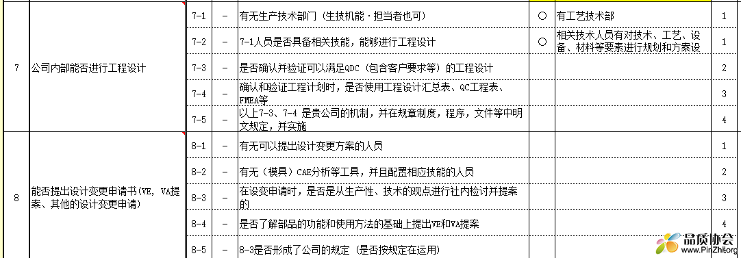

各位朋友,我们公司是汽车零部件冲压厂,通过了IATF16949认证,但是认证范围不包括设计开发。有无设计开发怎么区分呢?

1.无产品设计职能,但有过程设计职能;2.从此方面去填写;

既然你家是做零件的,零件的图纸哪来的?

客户给的

产品图纸是客户给的,就无产品设计,但是有过程设计;产品图纸是自己设计的,就有产品设计,也有过程设计。

既然已经通过认证了,直接看证书就行,证书上没有注明“不包含产品设计”,那就是有产品设计的

这个区分有点点麻烦,特别是205版ISO9001发布后;
首先明确下,有没有设计职责和认证证书上是否包含“设计”,没必然关系,毕竟有设计职责,但是不想纳入认证范围也是可以的。
设计,一般可以分为产品设计和制造过程(工艺)设计;
制造过程(工艺)设计:一般是有的,很难完全避免,除非客户能把人机料法环测全部详细规定了。
产品设计:顾客把产品能够识别的的固有特性全部规定了,如:外观、尺寸、功能、性能、材料等等,那可以说没有设计职能,常见的是:注塑、机加等行业;否则,不能说没有设计职能,例如电子类汽车零部件:客户给了图纸,明确了外观、尺寸、功能、性能要求,但几乎很难对每个物料进行规定,这个需要企业自己去进行设计了,当然如果客户把所有的物料规定了,公司只负责组装,那就没设计职能了。
