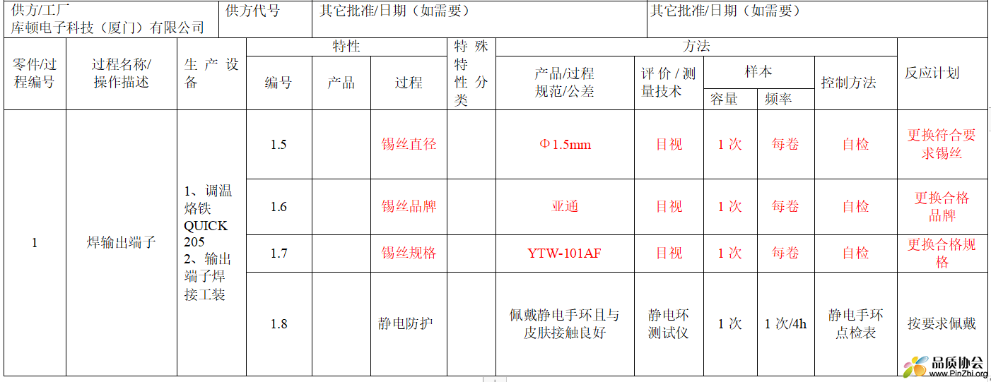

各位前辈,请教下,控制计划控制需控制的内容,是不是要把所有能想到的产品和过程特性都列入,还是只需要列入控制与产品特性有关的重要过程特性/参数。
例如,我这边有一份产品的控制计划,其中一个工序是焊接插件电阻,电容。过程特性需要控制的是焊接温度,焊接时间。其他的一些无关紧要的是否需要列入进来,如焊锡丝的直径,焊锡丝的品牌,焊锡丝的规格,烙铁头的更换,焊接用到的工装夹具要求等。
如下图,这个红色字体这些对产品质量没有影响的鸡毛蒜皮的特性,需要列入控制计划吗?

我并不认为红字是“鸡毛蒜皮”的东西。直径出了问题,进焊丝设备会停线吧?用错焊丝品牌,往大了说等于是使用了未经认证的原材料;规格用错,如果不同规格焊丝成分比例不同,那对产品质量岂不是极大的风险?

个人建议是把所有想到与该工序有关的都例出来,焊接温度和焊接时间可以作为你该工序的一个过程特性去管控

可以不用列太多,建立采用一个信息把对锡丝的要求涵盖进去,比如料号或者其它信息

看情况吧   现场如果按照SOP去执行的可以不用那么详细,如果执行不足可以规范要求按SOP执行,SOP不足或者需要添加更多管控要求就都写进去,但是理论上CP是指导类文件,不是操作类文件,别越做越多就行了

目前的状态就是越做越多,控制项越列越多,个人认为,像焊接工序里面的什么锡丝直径,锡丝品牌,锡丝规格,锡丝环保,还有什么烙铁头的更换,这些都不是影响焊接的关键特性,不知道是不是可以不列入控制计划

不在控制计划列出,那你就得找个地方把它写明白,方式不限,必须能控制这个过程。想来想去,控制计划做合适!

会影响质量的一切风险,都需要再前期评估出来。
