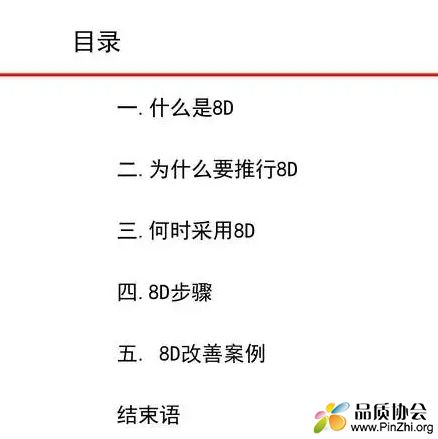

发表于 2024-7-25 13:30:03 | 显示全部楼层 |阅读模式
8D报告”是一种常用的质量管理工具,主要用于解决和预防产品或服务中的质量问题。它得名于其包含的八个步骤,这八个步骤构成了一个系统化的问题解决流程。以下是关于8D报告的详细介绍:
8D报告的起源与发展
8D报告最初由福特汽车公司开发,并在20世纪80年代广泛应用于汽车制造业。随着时间的推移,这种方法因其高效性和系统性逐渐被各个行业所接受,现已成为全球许多公司标准的操作程序之一。
8D报告的八个步骤
  • D1: 建立小组
    • 组建一个跨职能团队,成员应具备相关知识和经验,能够共同解决问题。团队成员需明确分工,确保每个人都有明确的责任。
  • D2: 问题描述
    • 详细描述问题,包括问题发生的时间、地点、频率以及影响范围。这一阶段的目标是确保对问题有一个清晰、准确的理解。
  • D3: 临时对策
    • 制定并实施临时解决方案,以防止问题进一步恶化或扩散。临时对策应迅速实施,以减少问题对客户和公司的负面影响。
  • D4: 原因分析
    • 使用各种问题分析工具(如5W1H、鱼骨图等)深入分析问题的根本原因。这一阶段的关键是找到真正的原因,而不是表面现象。
  • D5: 长期对策
    • 根据根本原因制定长期解决方案,并明确责任人和完成时间。长期对策应经过充分验证,确保其有效性和可行性。
  • D6: 预防再发对策
    • 制定预防措施,防止类似问题再次发生。这可能包括修改流程、更新标准操作程序或进行员工培训等。
  • D7: 效果确认及标准化
    • 对实施的解决方案进行效果验证,确保问题得到彻底解决。同时,将有效的解决方案标准化,纳入公司的质量管理体系
  • D8: 恭贺小组(结案)
    • 对整个问题解决过程进行总结,表彰团队成员的努力和贡献。这一阶段不仅是对本次问题解决的总结,也是为未来类似问题提供经验和教训。
8D报告的应用场景
8D报告适用于各种需要系统化解决问题的场景,特别是在制造业、服务业和研发领域。例如,当客户投诉产品质量问题时,或者在生产过程中发现重大缺陷时,都可以采用8D报告的方法进行处理。
8D报告的优势
  • 系统性:8D报告提供了一个系统化的解决方案,涵盖了从问题识别到最终解决的全过程。
  • 团队合作:通过组建跨职能团队,集思广益,充分发挥集体智慧,提高了问题解决的效率和效果。
  • 根治问题:通过深入分析根本原因,确保问题得到彻底解决,而不是仅仅处理表面现象。
  • 预防机制:通过制定预防措施,有效防止类似问题再次发生,提升了整体质量管理水平。
结论
8D报告作为一种重要的质量管理工具,具有系统性强、注重团队合作、根治问题和预防机制等优势。通过严格遵循其八个步骤,企业可以在面对质量问题时,迅速、有效地找到解决方案,提升客户满意度和企业竞争力。
编辑档PPT自助下载地址:https://pan.quark.cn/s/902eeb79667f
