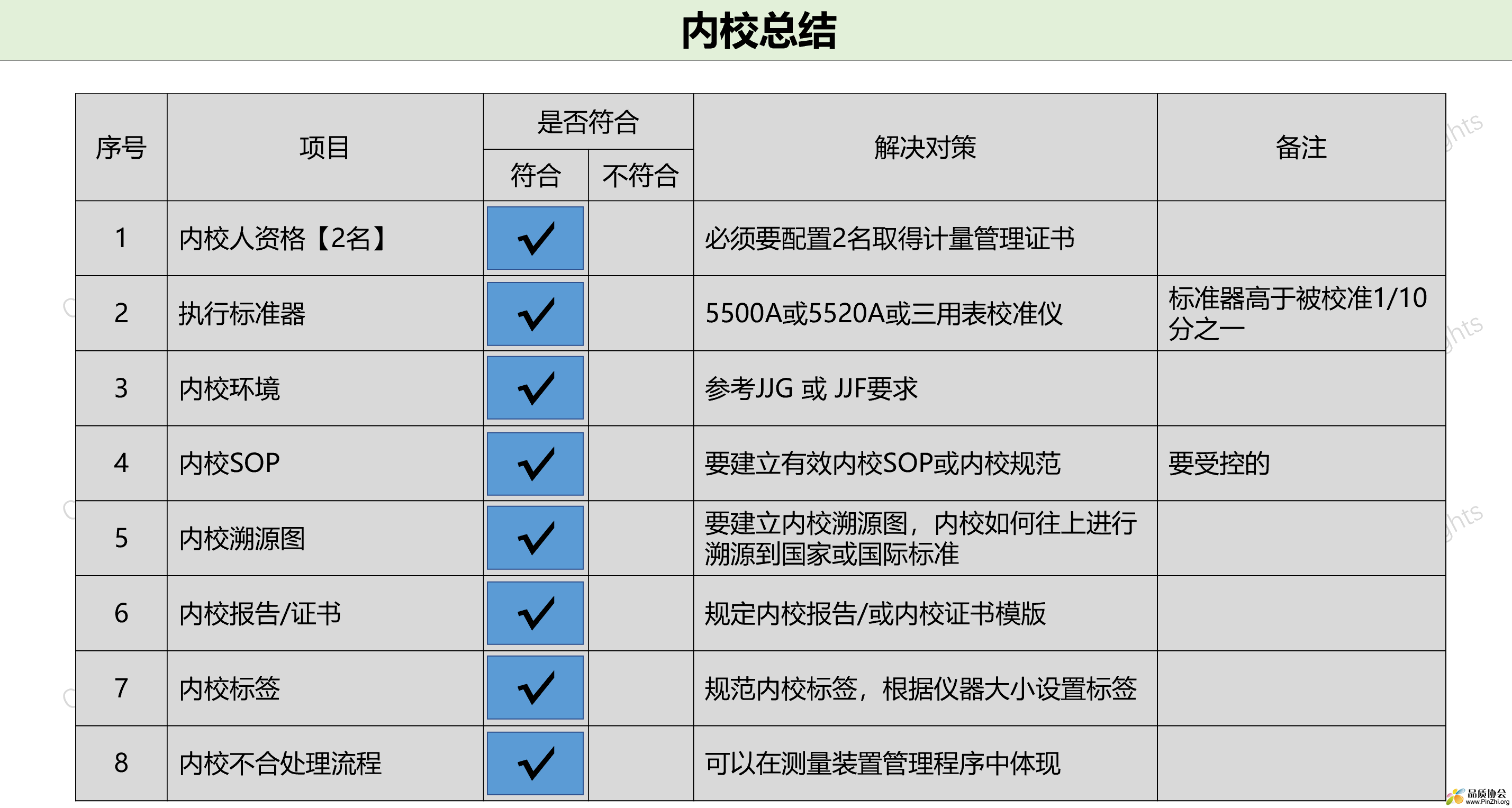

发表于 2024-8-2 06:35:04 | 显示全部楼层
如附件参考
