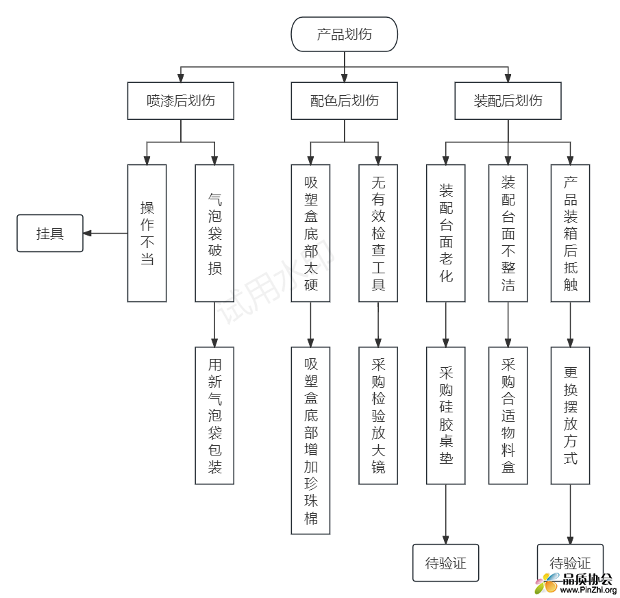

这是我在之前公司做的故障树,不是太规范,可以给你个方向。

我们遇到过类似的案例。有意思的是让工厂的检验员过来外检放行了,发到工厂一样的被检验员退。
发生这种问题不完全在于你们检验,就算你有台很厉害的设备100%检验了,如果结果是100%拒收,你们接收吗?
这种问题还是要先谈定接收标准和检验标准,这个是最重要的。然后从源头上减少制造,搬运,包装环节的风险,检验方面从灯光,检验距离,检验速度以及人员经验方面以比客户更高的要求来做内部控制。
实在还不行就请客户过来外检看看结果如何。
