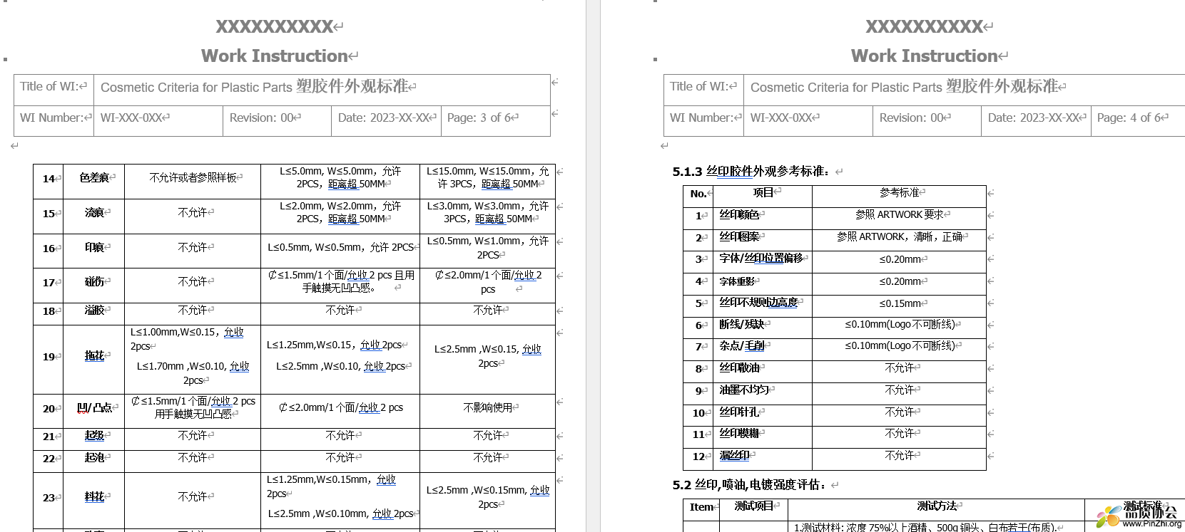

1.0        PURPOSE 目的
明确指引XXX公司塑胶件外观参考标准,有效控制产品质量。
2.0        SCOPE 范围
适用于XXX公司对于无特殊要求的塑胶来料外观判断。
3.0        RESPONSIBILITY 职责
XXX-制定和更新此作业指引
XXX─负责按本指引检查/测试所有需经IQC检查之塑胶件;
XXX─负责提供塑胶颜色样板给IQC作比对;当目视颜色有疑惑或争议时做最终的裁定。
  • 黑点
  • 暗点
  • 划伤/划痕/刮花
  • 夹水线
  • 夹水纹
  • 缩水
  • 混色
  • 烧焦
  • 缺胶
  • 裂痕
  • 顶针痕
  • 批锋
  • 水口
  • 脏污/油污/手印
  • 色差痕
  • 流痕
  • 印痕
  • 碰伤
  • 溢胶
  • 拖花
  • 凹/凸点
  • 起级
  • 起泡
  • 料花
  • 孔塞
  • 多胶
  • 毛丝/胶丝/批锋丝
  • 模印/疤痕
  • 批伤
  • 发亮
  • 发白
  • 发黄
塑胶件外观缺点参考标准
塑胶件外观缺点参考标准
塑胶外观标准.zip
42.89 KB, 下载次数: 73
