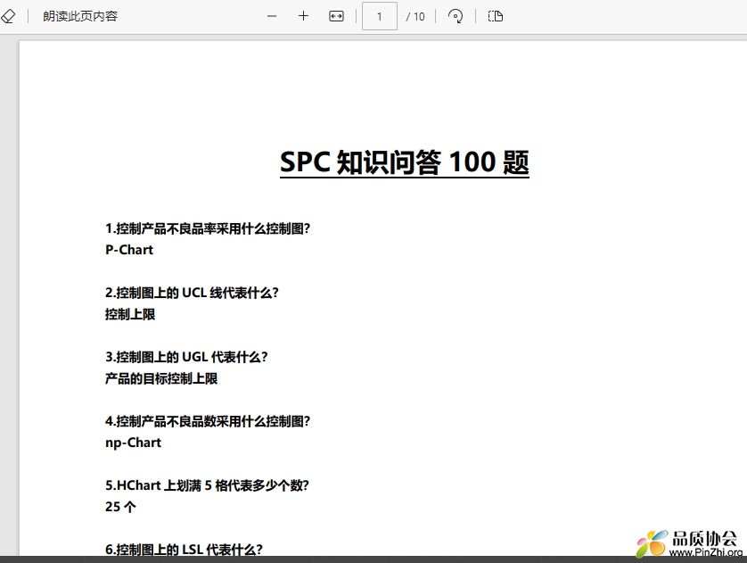

SPC 知识问答 100 题
1.控制产品不良品率采用什么控制图?P-Chart
2.控制图上的 UCL 线代表什么?控制上限
3.控制图上的 UGL 代表什么?产品的目标控制上限
4.控制产品不良品数采用什么控制图?np-Chart
5.HChart 上划满 5 格代表多少个数?25 个
6.控制图上的 LSL 代表什么?产品规格下限或产品规格最小值
7.若发现员工无意作假,相应责任人是否应受到处分?按公司规定处罚,以保证数据的 真实性;
8.X-R Chart 失控的点用什么颜色的笔及什么符号表示?红色的三角符号
9.控制产品单位样品缺陷数采用什么控制图?C-Chart
