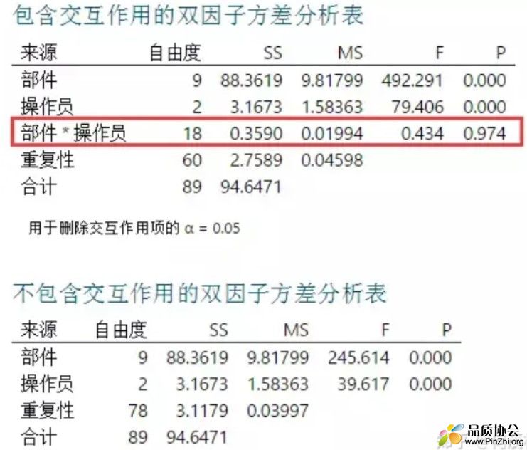

Minitab 量具的GRR分析
含有交互作用 F值如何计算
来源                 自由度       SS               MS                 F      P
部件                    9           88.3619    9.81799    492.291  0.000
操作员                 2          3.1673       1.58363     79.406    0.000
部件 * 操作员      18        0.3590        0.01994    0.434      0.974
重复性                60         2.7589        0.04598
合计                   89         94.6471
部件的F 值=MS/误差   应该是9.81799/0.04598=213   不等于492.291  =9.81799/0.01994(部件*操作员) 实际是部件和操作员的交互作用
还请帮忙解答
下表  F=9.81779/0.03997=245.614  就对了
简要说明:
华东师范大学王万中教授主编的《试验的设计与分析》第二章
这里有说明即  ”固定效应模型和随机效应模型”
固定效应  就是MS/误差
随机效应   就是MS/交互
大概的意思
各因子的主效应均包含交互效应,如果是主效应除以随机误差,则交互效应会影响主效应显著性的判断、因此除以交互效应是合理的
包含交互作用的双因子方差分析表
包含交互作用的双因子方差分析表

这个问题的本质应该是对误差的理解,即把哪一项算作误差。
个人理解,需要看变异来源对于分析对象的影响程度决定:
1)无人料交互时,误差来源于重复测量,因此 MSE 选重复性;
2)有人料交互时,人料交互引起的变异,对评价人员、零件的效应不可忽视,或者有绝对影响,所以 MSE选人料交互。

在Minitab中进行量具的GRR(Gauge Repeatability and Reproducibility,即量具的重复性和再现性)分析时,如果分析过程中包含交互作用(如操作员与零件之间的交互),F值的计算会涉及方差分析(ANOVA)的方法,在GRR分析中,F值主要用于评估不同来源的变异性是否显著。这些变异性来源通常包括零件间变异性、操作员间变异性、操作员与零件间的交互作用变异性等
计算原理:F值是通过将某一变异性来源的均方(MS)除以误差项的均方(MSE)来计算的。其计算公式为 F = MS_source / MSE,其中MS_source表示某一变异性来源的均方,MSE表示误差项的均方。

这题真不会,跟部件*操作员的P>0.05,不显著有关系应该
固定效应  就是MS/误差
随机效应   就是MS/交互
大概的意思
