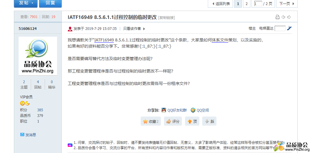

最近也在看这个,不知道说的对不对。。。。。。。。。。。。大神来讨论下
是否需要编写替代方法及临时变更管理办法呢?

那工程变更管理程序是否与过程控制的临时更改不一样呢?
答:不一样。

工程变更管理程序是否与过程控制的临时更改需各写一份程序文件?
答:工程变更放在产品/过程开发和工程变更内体现。《产品开发文件控制办法》
