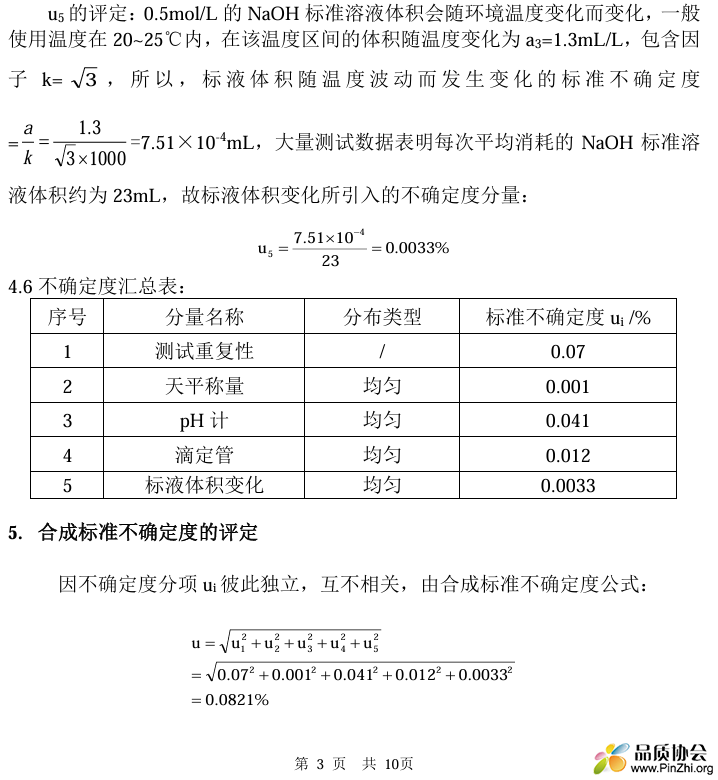

一份测量不确定度报告,可以参考一下。
1. 概述
选用性能稳定的万分之一分析天平,pH计及酸碱通用滴定管,对同一磷盐质控样品重复测量10次,进行不确定度评定。
合成标准不确定度的评定
合成标准不确定度的评定
