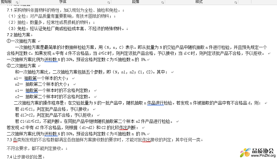

请教汽车零部件标准抽检比例和合格判定数 抽检比例和合格判定数应根据具体的产品特性、生产过程、风险水平和可接受的质量水平(AQL)来确定。企业应参考国家标准和行业最佳实践来制定适合自己的抽检方案。这个要怎么确定呢?在文件里不知道怎么叙述这段。下面这个抽检方案是否合理呢?
哦,怎?

就是自己评估啊

你体系工程师就是个做记录的秘书,所以,你们的质量经理,QE以及QC主管是怎么定义抽样频率的?

我反馈了 这个比例我定不了

2828只是参考,你们的质量经理可以自定义抽样频次啊

一般一次抽检就可以了(人力成本),可以根据TOP3来修正,每个产品总有关键和次要,再根据制程的反馈进行修正,没有绝对的标准,只有适合的标准
