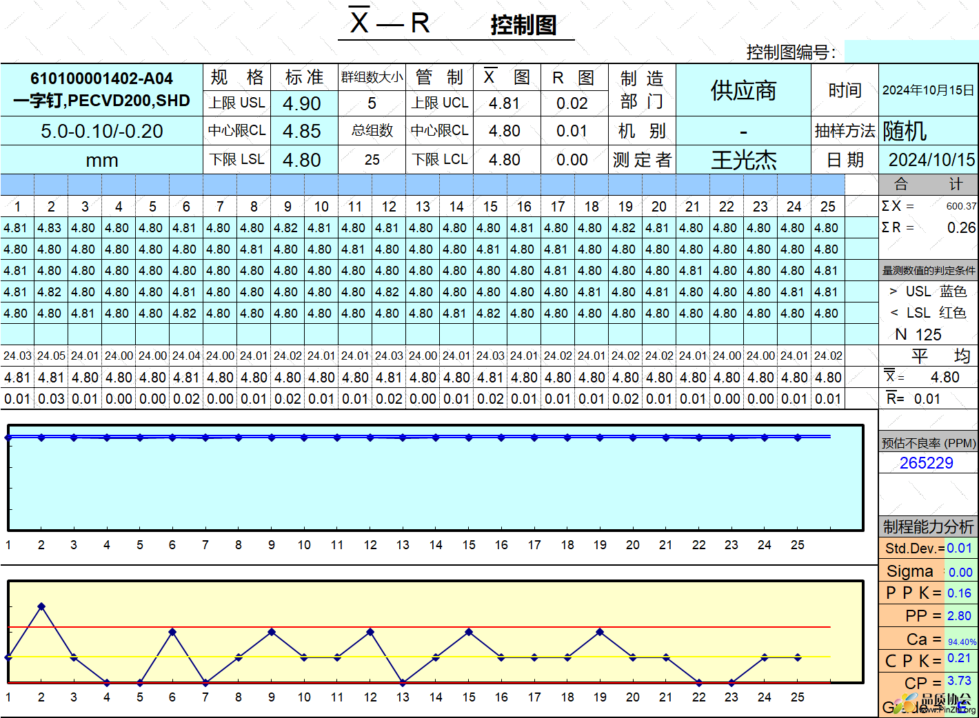

近期选择了一个零件做SPC分析
结果这个零件几乎都在走下限,这个资料要提交个客户的。
客户可能问的问题是啥,以及我司应该采取的措施是啥?新手求带

 楼主| 发表于 2024-10-17 08:55:59 | 显示全部楼层
就是一个钉子,供应商选择的直径是5的材料,先加工成4.9,然后前段做螺纹,后面留下的一小段用砂纸打磨一下做表面处理,直径进一步减小到4.8(测量值)

发表于 2024-10-17 08:56:56 | 显示全部楼层
可以把下限设定再低点,比如4.75,也可以用千分尺测,保留小数点3位。测量数据误差在0.01范围之内。这样CPK数据就上去了

发表于 2024-10-17 09:03:22 | 显示全部楼层
大熊猫 发表于 2024-10-17 08:55
就是一个钉子,供应商选择的直径是5的材料,先加工成4.9,然后前段做螺纹,后面留下的一小段用砂纸打磨一下 ...
供应商是用什么设备什么工艺做到你测量的这个值的,你研究过吗?
还有,这些数值都来自于同一台机器生产出的零件吗?
最好有图纸拿出来看看

发表于 2024-10-17 09:14:31 | 显示全部楼层
就像你说的,这个SPC的问题就是这个尺寸整体走下限了,如果要调整,就是平均值往中线走0.05,制程能力就好了,目前已经的产品可以通过100%适配或者检验的方式出货。
