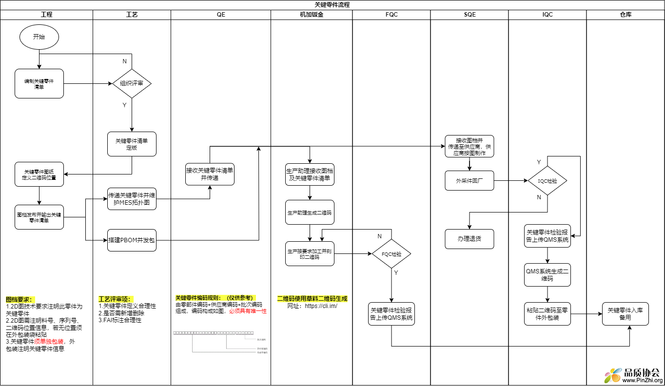

关键零件流程图,分享给大家,欢迎指正。

建议下采购订单的时候按照编码规则生成二维码信息,和采购订单一并传递到供方,让供方出货的时候粘贴,IQC负责核对

建议下采购订单的时候按照编码规则生成二维码信息,和采购订单一并传递到供方,让供方出货的时候粘贴,IQC ...
好滴,谢谢
