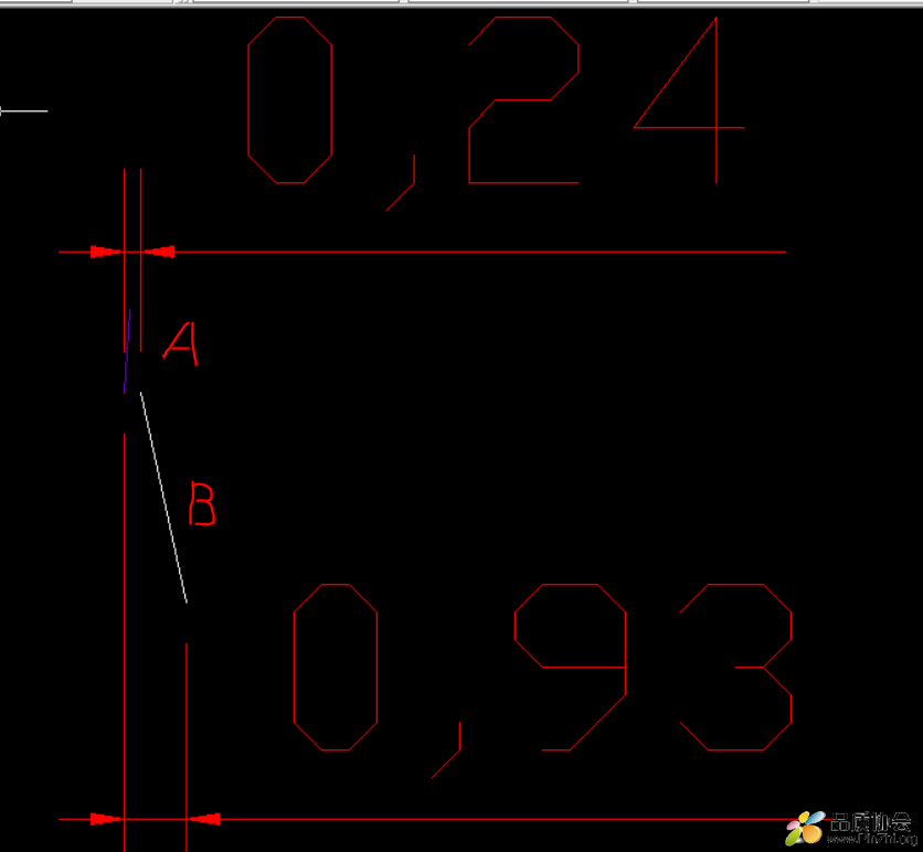

 楼主| 发表于 2024-11-2 09:28:26 | 显示全部楼层
临风 发表于 2024-11-1 16:27
正常,这是同轴度计算方法导致的差异。
圆度仪采点测完后,测出来的特征A圆柱和B圆柱即空间轴线A和空间轴线 ...
大神,麻烦看下这个图例,是否是因为当以A轴为基准后相对最大距离为0.93,已B轴为基准后相对最大距离为0.24而导致产生差异?(即选取的相对距离点位不一致导致差异)

发表于 2024-11-2 10:37:06 | 显示全部楼层
这就是我们经常说的为什么要大基准小被测,而不要小基准大被测。小特征做基准的时候一个是测不准,第二个是被测特征越长延伸到基准的偏移就越大,同样的一个角度但是你轴线延伸长最后投影的距离就会越大,也就是你的同轴度越不好。这种时候要么前期就改成比如基准A-B,要么就和客户商量能不能反基准评价。

发表于 2024-11-2 10:38:58 | 显示全部楼层
数值采集点变了,除了同心度,还有真圆度呀。

发表于 2024-11-4 08:32:00 | 显示全部楼层
但时未到 发表于 2024-11-2 09:28
大神,麻烦看下这个图例,是否是因为当以A轴为基准后相对最大距离为0.93,已B轴为基准后相对最大距离为0. ...
是的,基准不同,参与评价的因子不同。
