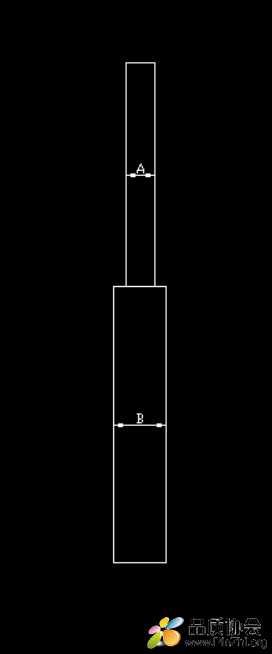

如下图所示一根台阶轴,当我用B圆柱轴线作为基准评价A圆柱的同轴度时,同轴度结果为0.0025,当我使用A圆柱轴线为基准评价B圆柱的同轴度时,同轴度结果为0.009,请问各位大神为什么会产生这种情况?因为按照我的理解,两者互为基准与被测要素,不应该发生这么大的偏差。PS:同轴度的要求为0.003,检具:三丰圆度仪,程序为一个,且为程序运行结束后更改程序内的基准与被测要素。A圆柱直径为5,长度为24.5,B圆柱直径为15,长度为50

同轴度是相对的测量,不是固化的,就是两个轴线之间的相对位置关系
在你的例子中,圆柱体A和B,它们的直径和长度都是不同的,当你使用B圆柱的轴线作为基准来评价A圆柱的同轴度时,你实际上是在测量A圆柱轴线相对于B圆柱轴线的最大偏移量,而B圆柱的直径较大,它可能在测量过程中提供了一个更稳定的基准,这可能有较小的测量值。
相反,你用A圆柱的轴线作为基准来评价B圆柱的同轴度时,你测量的是B圆柱轴线相对于A圆柱轴线的最大偏移量,而A圆柱的直径较小,它可能不如B圆柱那样稳定,就可能有较大的测量值

不要局限在同轴度结果上,你把轴完全岔开你就知道为什么了

正常,这是同轴度计算方法导致的差异。
圆度仪采点测完后,测出来的特征A圆柱和B圆柱即空间轴线A和空间轴线B是已经固化了的,
也即这2条轴线的角度和距离是已定的。
同轴度公差带定义:以基准轴线为理论轴线画一个直径为公差T的理想圆柱,如果被测轴线包络在这个理想圆柱内,则被测轴满足同轴度同差不超过T的要求。
实际计算:被测轴线到理论轴线的最大空间距离乘以2.(即在理论轴线上,以最大距离为半径画1个理想圆柱,理想圆柱的直径小于或等于公差T就是合格的,超出T就是NG的)
当你理解了计算方法就会知道,成角度的2条线段,用短线段作基准计算的值肯定是更大的。
另,同轴度与轴的长短相关性较大,与轴的直径大小相关性较小。
