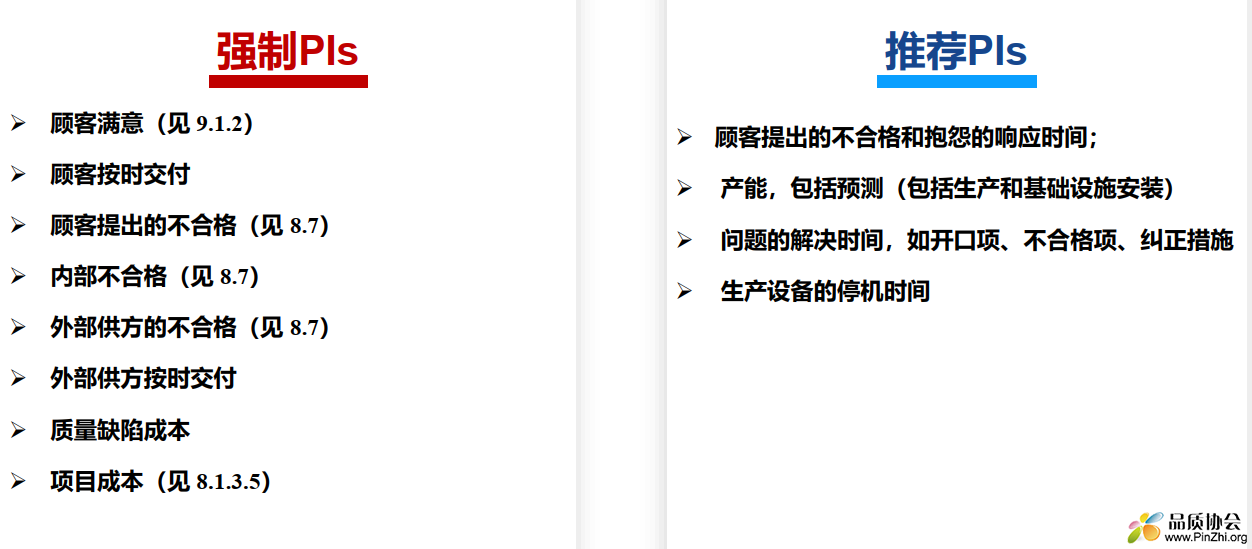

以前一般是有大概24个管理活动,随之衍生出30个KPI(至少每个活动都有至少一个KPI)
现在应该会有25个左右的管理活动,应该有差不多30+个PI?(我应该会至少包含新版标准中提到的强制性PIs 8个,和推荐性PIs 4个)
但是新标准中也提到了KPI,我如何来定义KPI?
具体操作层面如何去对标响应?
谢谢!

感觉以前的KPI倒也是简明扼要,现在有了很多概念(强制性PI,推荐性PI,KPI) ,倒也有点整懵了

简单的做法:首先,制定每一个过程的PI,再结合22163的强制性PI进行汇总,选出其中5个左右的PI当成KPI即可。

2023版中的PI发出来看看先

强制性PI和推荐性PI

谢谢姜兄,可以参考一下这种做法。
