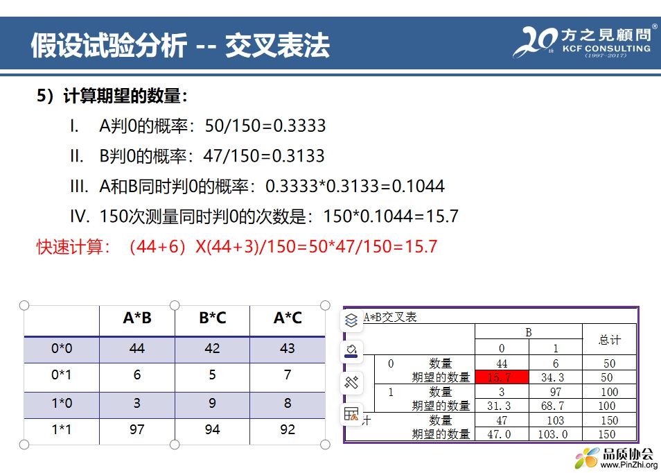

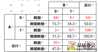

A、B两个人,A判定0且B判定0的期望数量是“A判定0的概率✖B判定0的概率✖总数”。
A判定0的概率,就是“A所有判定为0的数量/总数”。
比如图片中的表格是A判定为0为44+6次(概率为50/150=0.333),B判定为0是44+3次(概率为47/150=0.31333),A0B0的期望数量=0.333✖0.31333×150=15.7
