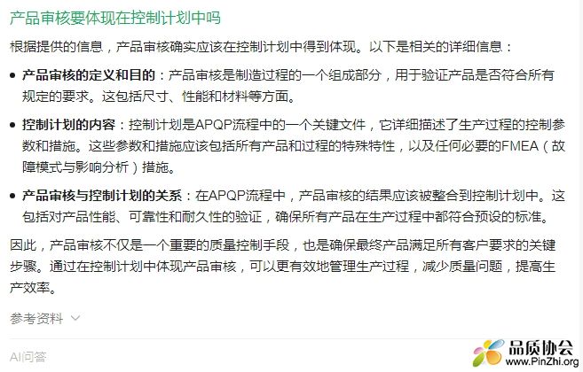

产品审核要体现在控制计划里吗?
这是两个维度的产物么?  发表于 2024-11-13 11:20

发表于 2024-11-13 10:46:11 | 显示全部楼层
参考这个回答,比较详细。

发表于 2024-11-13 14:15:06 | 显示全部楼层
没做过大众的项目吗,formel Q明确要求产品审核要写进CP里的,没大众的项目就可以不写

发表于 2024-11-13 11:25:35 | 显示全部楼层
个人 认为,可以不在控制计划中体现,它应该是个动态的

发表于 2024-11-13 14:22:44 | 显示全部楼层
控制计划应该持续修订,其修订来源包括产品审核、外审、过程审核、生产异常、PFMEA等等

发表于 2024-11-13 16:10:27 | 显示全部楼层
看起来像是 AI 的回答
