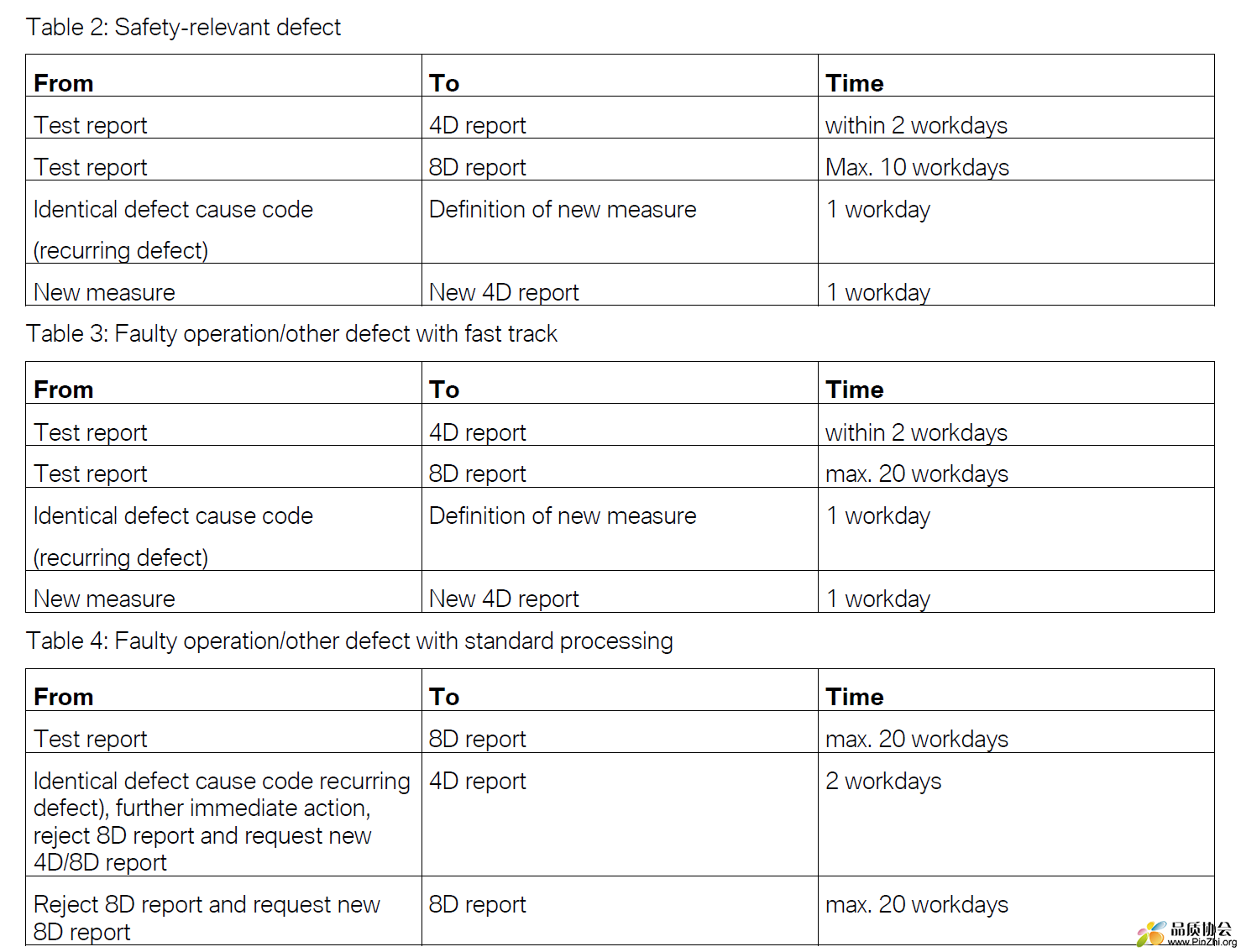

BMW宝马对制程投诉的8D回复期限要求是多久?
123
717
593
发表于 2024-11-21 09:14:43 | 显示全部楼层
摘自GS95015-2021。供参考
