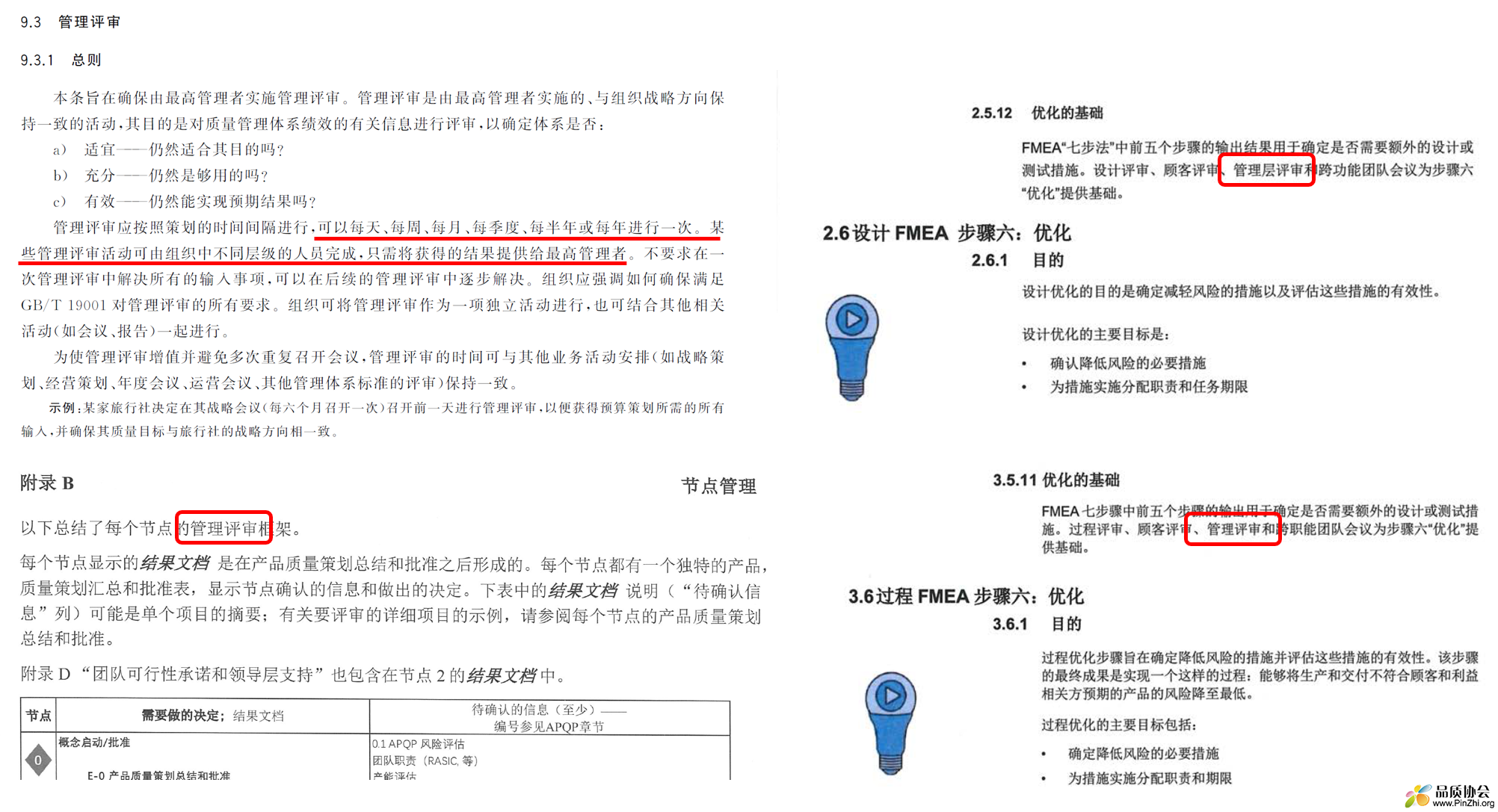

tiaxuan 发表于 2024-12-14 21:02
怪不得国内企业的体系都做得狗屎一样,对管理评审的理解全是错的
老师您展示的这个截图材料是某个标准里面的吗?能告诉我是哪份标准吗?向系统性学习下
303
3579
3218
28
发表于 2024-12-16 09:21:54 | 显示全部楼层
Stefan_cai 发表于 2024-12-16 08:53
老师您展示的这个截图材料是某个标准里面的吗?能告诉我是哪份标准吗?向系统性学习下 ...
分别在ISO/TS 9002、APQP手册、FMEA手册里面
