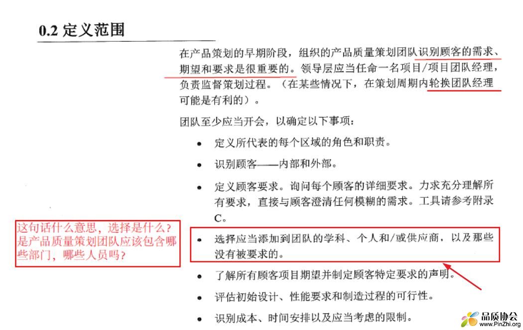

APQP 0.2定义范围
“选择应当添加到团队的学科、个人和/或供应商,以及那些没有被要求的。”
这句话怎么理解,不是很清楚,求大神给讲解一下。
1305
4536
3231
发表于 2024-12-26 11:27:46 | 显示全部楼层
通俗一点就是组建项目团队,比如选择供应商会涉及采购人员,个人理解

发表于 2024-12-26 13:41:33 | 显示全部楼层
个人理解的是,在定义团队范围时,应该考虑到学科,个人,供应商和其他没要求但必要的。也就是充分考虑多方面需求,有必要但不限定。

发表于 2024-12-26 14:06:45 | 显示全部楼层
Cross Functional Team必要的外部支持

发表于 2024-12-26 14:38:35 | 显示全部楼层
翻译的问题 奇差无比 看第二版的翻译,英文是一样的

发表于 2024-12-26 15:14:49 | 显示全部楼层
这里选择的意思就是,你要拉哪些人、学科、供应商来入伙,组成一个项目组;
学科可以理解为需要哪些专业知识或专家;比如华为有很多基础研究的专家,在攻关一个项目时会从专家库里选

发表于 2024-12-26 18:59:09 | 显示全部楼层
APQP 2nd
选择必须加入小组的规则,个人或供应商,以及那些不要求加入的。
APQP 3rd
Select the disciplines, individuals, and/or suppliers that should be added to the team, and those not required
