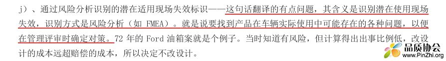

j) 通过风险分析(如 FMEA)识别的潜在使用现场失效标识;
这个失效标识中的标识怎么理解,网上搜了一下,写的都不是很清楚

j) identification of potential field failures identified through risk analysis (such as FMEA);
j)通过风险分析(如 FMEA识别的潜在使用现场失效标识
identified是动词identify的过去式,识别
identification n.名词,标识还是识别?

兄台截图的文件是什么,能否分享下
