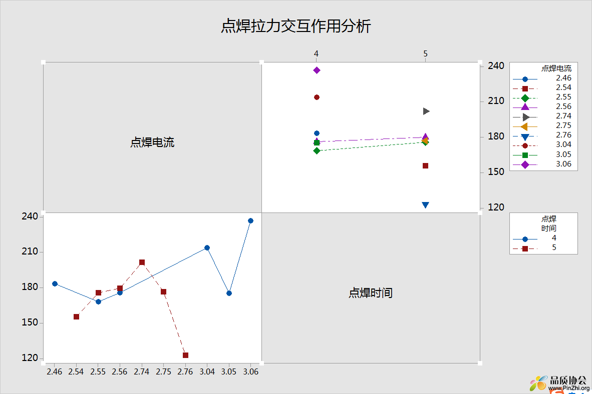

请大佬们帮忙解读下这个交互作用图,谢谢。
badboy0133 发表于 2025-1-2 16:42
这张图是一个点焊拉力交互作用分析图,展示了在不同点焊时间和点焊电流下,拉力作用的分布情况。
图表解读 ...
数据分析:
左下图:展示了不同电流下的各个点焊时间对应的拉力值变化。不同颜色的线代表不同的焊接时间。
横轴(X轴):表示电流值,两条曲线代表不同的点焊时间(4和5)。
纵轴(Y轴):表示拉力值。
可以看到,点焊时间为4时,电流越大,拉力值越大;点焊时间为5时,拉力值近似抛物线,电流为2.74时,拉力值最大,接近210。
右上图:展示了在不同焊接时间下,特定点焊电流对应拉力值的变化。不同颜色的线代表不同的电流值。
横轴(X轴):表示点焊时间,不同图标代表不同的电流值。图中2条虚线,是因为时间4和5下,电流的取值只有2.55/2.56是重复的。
纵轴(Y轴):表示拉力值。
两张图的区别在于横坐标和系列名称的互换;纵坐标相同,都是拉力值。
交互作用:
从图中可以看出,点焊时间和点焊电流之间存在一定的交互作用。
在2.55、2.56、2.74电流范围内,焊接时间越长,拉力值越大。
其它电流范围交互作用可能不明显。
总结:
这张图表明,点焊时间和点焊电流对拉力值都有一定的影响。
点焊时间为5时,拉力值近似抛物线,电流为2.74时,拉力值最大,接近210;
点焊时间为4时,电流越大,拉力值越大,本次实验中电流为3.06时,拉力值最大,约240;
如果想得到拉力值最大的工艺组合,可能要补充点焊时间为4时 电流值>3.06的拉力,直到看到最大拉力值(拐点)。
另外,考虑拉力值的要求是越大越好还是大于某个特定值就行?另外考虑经济性、生产节拍等其他因素的制约,再确定最佳的工艺条件组合。
图表解读:
图表标题:点焊拉力交互作用分析
图例:
不同颜色和形状的标记代表不同的点焊电流。
图例显示了各电流值,例如2.46、2.54、2.55等。
横轴(X轴):表示点焊时间,有两个水平轴分别标记了时间点和时间范围(4和5)。
纵轴(Y轴):左侧表示点焊电流,右侧表示拉力值。
数据分析:
左下图:展示了不同点焊时间下的电流变化。可以看到,随着点焊时间的变化,电流也有所波动。
例如,在2.54和2.55时间点,电流值相对较高,而在2.76时间点,电流值显著下降。
右上图:展示了在特定点焊电流下,拉力值的变化。不同颜色的线代表不同的电流值。
可以看到,不同电流下的拉力值变化不大,基本维持在180到210之间。
这表明点焊电流对拉力值的影响较小,或者在这个范围内,拉力值对电流的敏感度较低。
交互作用:
某些时间点上,电流的变化对拉力值的影响更为显著,例如在2.74时间点,拉力值随电流变化有一定波动。
总结:
这张图表明,点焊时间和点焊电流对拉力值有一定的影响,但电流的影响相对较小。为了优化点焊工艺,可以进一步分析特定时间点和电流下的拉力值变化,找到最佳的工艺参数组合。

点焊电流与点焊拉力的关系分析
从 “点焊电流” 子图来看:
当点焊电流为 2.46 时,点焊拉力的值较低,大约在 120 左右。
随着点焊电流的增加,点焊拉力的值也在增加。例如,当点焊电流为 3.06 时,点焊拉力的值接近 240。
结论:较高的点焊电流能够产生较高的点焊拉力。
点焊时间与点焊拉力的关系分析
从 “点焊时间” 子图来看:
当点焊时间为 4 时,点焊拉力的值在 120 到 180 之间波动。
当点焊时间为 5 时,点焊拉力的值在 150 到 240 之间波动。
结论:较长的点焊时间能够产生较高的点焊拉力。
综合分析最佳参数组合
结合两个子图的信息:
在 “点焊电流” 子图中,点焊电流为 3.06 时,点焊拉力较高。
在 “点焊时间” 子图中,点焊时间为 5 时,点焊拉力较高。
因此,最佳的参数组合可能是点焊电流为 3.06,点焊时间为 5。这一组合在图中显示出能够产生最高的点焊拉力,接近 240。
综上所述,点焊拉力的最佳参数组合可能是点焊电流为 3.06,点焊时间为 5。
