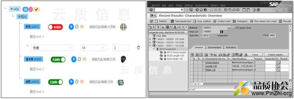

1 使用界面是否友好?
ERP、CAD、CAE、财务软件等系统,大部分使用者都是办公室人员。不可否认的是,就平均水平而言,办公室员工在素质和流动性方面,要比一线员工好一些。
看似对于传统软件无关紧要的界面,在信息化不断向车间层面渗入过程中,软件的易用性对于实施的成本,周期和成功变得越来越重要。
首先是界面的语言,对于多数的中国企业,普通的员工不大可能会熟练使用英文,如果国外软件没有汉化,员工在使用时会遇到比较大的麻烦。
同样对于跨国公司,如果只有汉语,对于非中国人也是难于操作的,多国语言系统,对于某些企业就会变的很重要。
还有就是界面能否让一线员工快速找到要操作的条目,逻辑是否足够清晰明了。想一想车间的环境和繁忙的状态,让一个带着油腻手套的操作工拿着一本厚达800页的软件说明书来查找如何使用该软件,并且该说明书充斥着各种强行翻译的IT术语,该操作工内心是不是要崩溃了!
可以对比一下,如图两个界面,那一个对一线员工更友好?
简单--VS--繁杂
有些民企,老员工跟随老板创业20来年了,这些老员工有非常丰富的实际经验,但是随着工厂智能化的浪潮,对于这些年龄偏大的人,让他们掌握复杂的信息化系统的确很难,不仅如此,有些老板和这些老员工还有着比较深厚的友情,不能因为工厂信息化,老板就把这些老员工都开除掉。
对于这样的老员工,最好是界面能设计成一个按钮,就不要用两个按钮;能高亮显示关键点的,就不要将其淹没在复杂按钮之中。
把软件界面设计搞得很复杂不是本事,设计成易于理解和使用才是本事。
毕竟软件是工具,不是猜灯谜游戏。

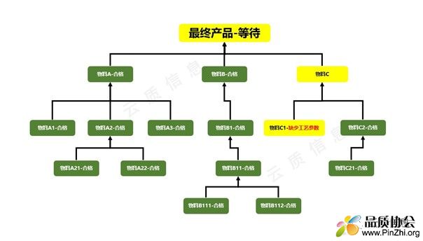

*对于需要生产追溯的企业
很多行业对追溯都有需求,比如汽车,医药,食品等行业。
举一个汽车行业的例子,一个汽车主机厂突然发现汽车的大灯维修的比例突然变高,这个主机厂通常会将客户投诉的大灯返回给提供大灯的Tier1供应商,让其研究是什么问题,假设这个大灯的供应商发现是由于采购的一批弹簧热处理不合格,大灯长期使用后,会接触不良,最后导致不亮。
如果汽车厂要召回汽车,一定会要求生产大灯的企业告诉一共有多少个大灯受到影响,批号是多少。如果这个车灯厂的逆追溯系统和正追溯系统不好用,只能拍脑袋大致估算一下,问题是,估算多了要多花钱,估算少了,数据不对,主机一定会有相应的处罚机制。
汽车行业相比较于其它行业,应该是质量管理水平比较好的,如果有汽车行业的读者,你们可以问一问自己,贵公司的追溯能做到什么水平?有多少次质量追溯是拍脑袋毛估估的?情况应该是不容乐观。
拥有一键追溯功能的系统,会解决这个烦恼。
这个一键追溯功能不仅可以与物料关联,还可以与工序参数及检验报告相关联。
对于大型阀门,锅炉,大型化工设备特种设备等行业,解决了1天时间干活,需要2天时间给客户准备资料劳动效率低下的问题,还有,每次给客户发货前,资料准备的场面总是鸡飞狗跳,并且,很难保证资料不出问题,不是补充资料,就是罚款,好像把事情第一次就做对是不正常的。
让客户对产品质量放心,不能仅仅靠喝酒,拍胸脯,交朋友,得在管理上有些真本事才行。
