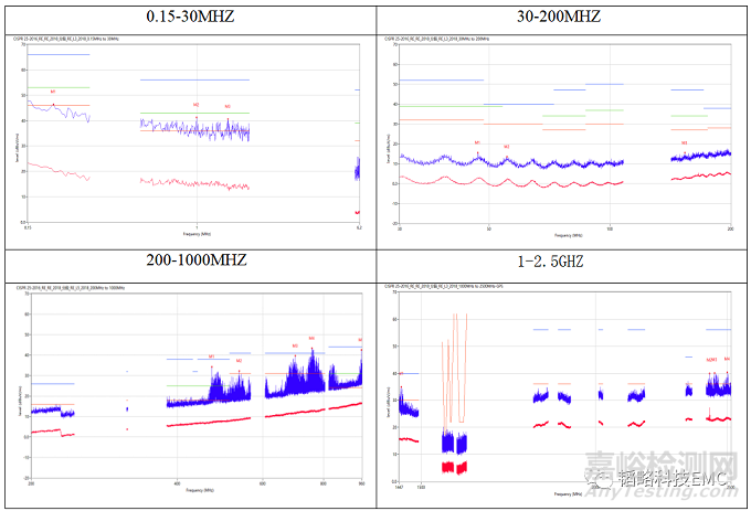

2.测试数据
数据分析:超标频带宽,从30-2GHZ在不同频段都有超标,PK测试数值高,AV测试数值低,典型的电机噪声示意图。

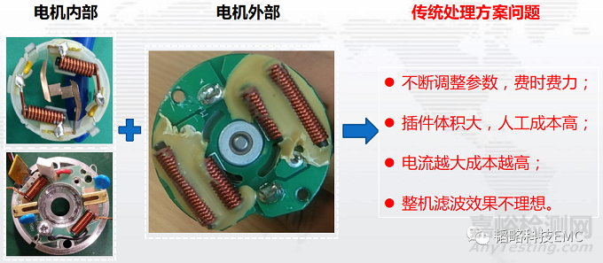

3.电机传统解决方式:电机内部一级滤波,电机外部二级滤波。

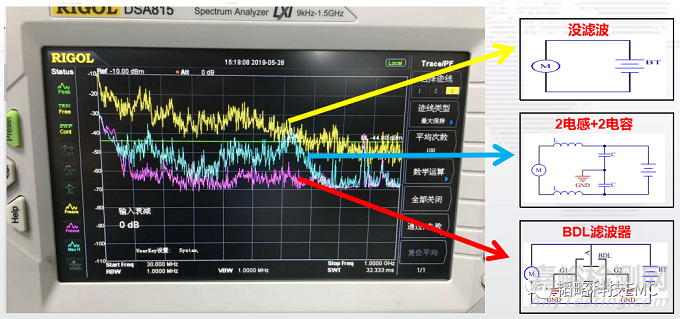

4.新型电机处理方式——BDL滤波器
(1)BDL滤波器和传统方式实测对比
(2)实际测试结果
测试结果:全频段滤波,整体下降明显,尤其是30-1.5GHZ下降最多。

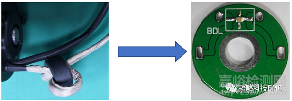

五BDL对比传统方法的优点
1.滤波效果好,滤波频段宽,方案成本低;
2.单颗器件代替多种不同参数器件组合,减少研发时间;
3.贴片工艺,减少人工焊接成本,简化生产工艺,提高生产效率;
4.定制化PCB,操作简单有效,可取代复杂的屏蔽和磁环工艺。

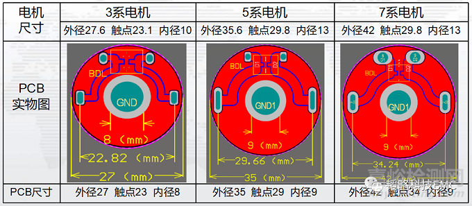

六电机定制化PCB板展示
常用电机规格3系、5系、7系都有现成制作好的PCB,可以直接使用,以下是具体PCB尺寸。
