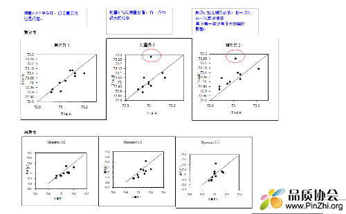

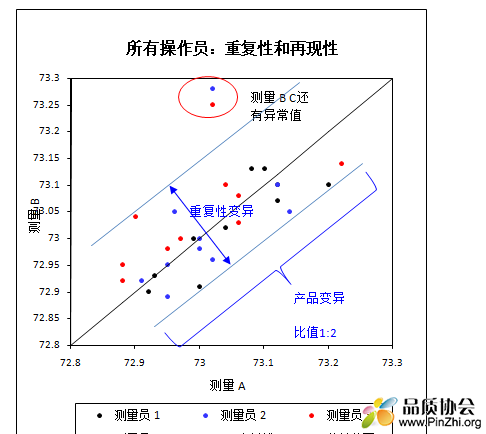

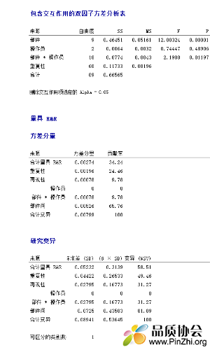

求助帖  单工差只有上工差  74.7  以上三个人ABC  各测量三次 ,总计10个零件   Minitab 跑一遍 的出一份MSA的报告 感谢大家 ,
+500金币 就是 做出来以后 帮忙解读下 比如 重复性不好 人员差异  怀疑可能的原因  需要改善的点,之类的   谢谢
2025.2.25   因为没有上公差,单方面用minitab计算 重复性再现性可能不太合适, pkk2006 的个人觉得会更好些,设为最佳答案, 大家回复的 会每人补偿20-30金币。谢谢大家
如果大家有新的看法,没有上公差如何做重复性 再现性 (有出处)可以评论 奖金500金币(重新开悬赏帖子)

重复性 代表 系统问题 措施:制作定位工装,统一测量基准 测量 C 的量具需要检查 在重复性为达标的情况下,分析再现性无任何意义。

你这个数据跑出来GRR是大于30%,弄了个EXCEL,帮你改了一版,供你参考。

谢谢哈  不过我需要 minitab的 数据分析报告

没有 只有个上公差 理论上越小越好
