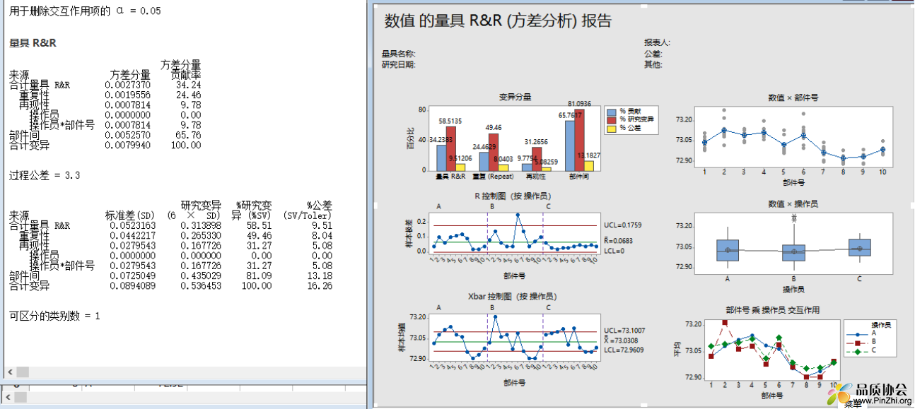

1888金币MSA实战求助
249
624
364
51
发表于 2025-4-3 16:17:43 | 显示全部楼层
按原则,量具分辨率够,但是过程波动太小,量具无法准确分辨出过程波动,公差比9.51%,过程比58.51%,就是量具够用,生产设备精度太高
