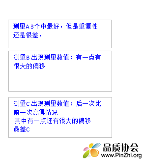

发表于 2025-2-5 22:58:57 | 显示全部楼层
老板 请查收!  合适的话麻烦给点币花花
MSA 分析.zip
28.31 KB, 下载次数: 18
分析报告
参与人数 1品质币 +20 收起 理由
ll904224779 + 20

发表于 2025-2-6 09:49:35 | 显示全部楼层
可以得到P/TV=58.51%,P/T=9.40%,PP=6.18,NDC=1
以下两个问题,NDC=1,这个由多方面因素,我觉得还是应该增加样本量;其次公差定的合理性,测量数据很明显差上差很远,也没法反应整个过程的变差,而且标准值怎么会没有呢?
个人见解,仅供参考

发表于 2025-2-6 12:54:02 | 显示全部楼层
品质弟位 发表于 2025-2-5 22:58
老板 请查收!  合适的话麻烦给点币花花
你这个解释的可以啦,补充一点,可能不是分辨力不够,或许和抽样不均匀有关

发表于 2025-2-6 13:12:29 | 显示全部楼层
96
3240
3123
38
发表于 2025-2-6 15:38:43 来自手机 | 显示全部楼层
蓝字看不见  补充一下
96
3240
3123
39
发表于 2025-2-6 15:42:53 来自手机 | 显示全部楼层
建议选取 30个样本 测量2次 . 10 3 3一点卵用没有
203
4410
4201
40
广东省
发表于 2025-2-6 19:18:49 | 显示全部楼层
mjw1360530 发表于 2025-2-6 12:54
你这个解释的可以啦,补充一点,可能不是分辨力不够,或许和抽样不均匀有关 ...
收到,谢谢大佬的指点,我在补充一下
