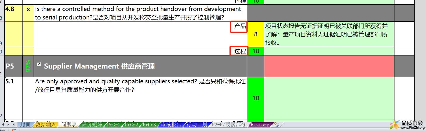

VDA6.3过程审核里,某些条款含有“产品”和“过程”,这两项有什么区别吗?如何进行区别填写?

产品设计、过程设计,明白?没有产品设计责任的组织产品栏可忽略。

你说的这个我明白,但我不明白 大部分6.3过程检查表里,有些条款下会有“产品”、“过程”栏位,就按以上图片的4.8条款来看“是否对项目从开发移至批量生产开展了控制管理”,单看这个条款  我们分别从“产品”方面、“过程”方面审核哪一些内容呢?

VDA6.3过程审核 只有P3和P4才有产品和过程分类审核要求项吧。
见图片最低要求和案例

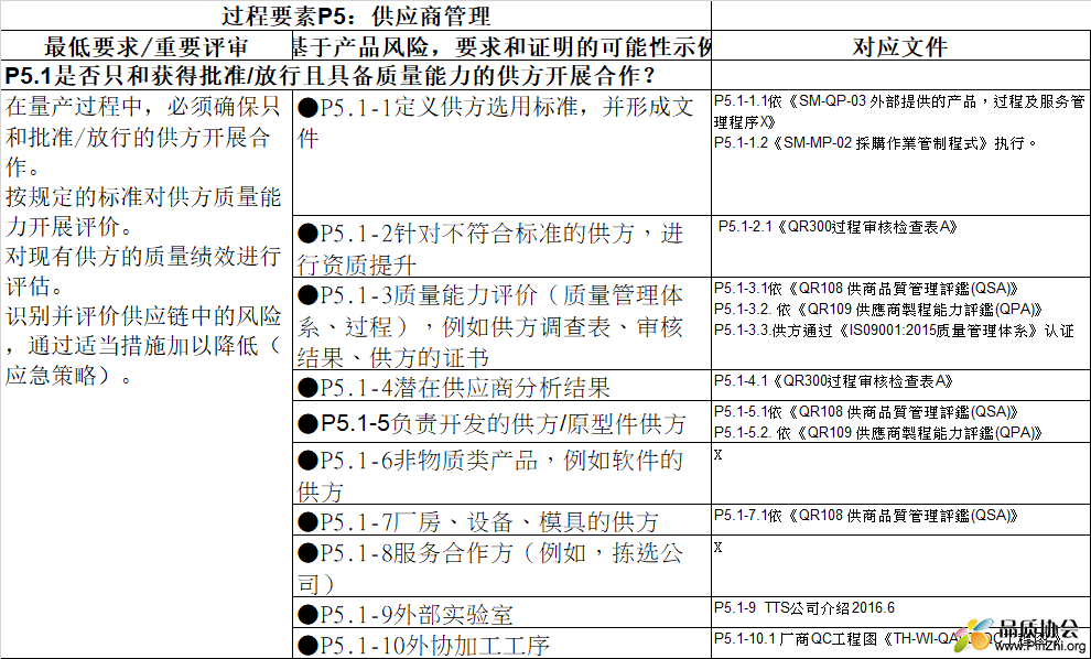

过程要素P5,参考如下
