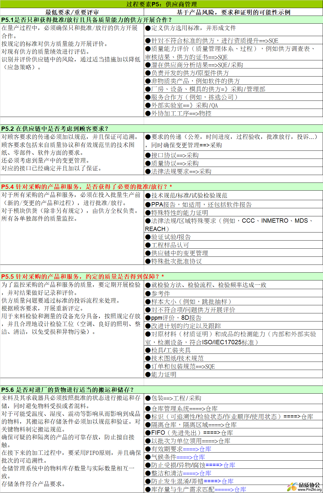

发表于 2025-2-7 08:09:02 | 显示全部楼层
过程要素P5:供应商管理(全部)

发表于 2025-2-7 08:17:40 | 显示全部楼层
Iven123 发表于 2025-2-6 18:53
VDA6.3过程审核 只有P3和P4才有产品和过程分类审核要求项吧。
见图片最低要求和案例

发表于 2025-2-7 08:25:09 | 显示全部楼层
pkxu123 发表于 2025-2-7 07:57
过程要素P5,参考如下
