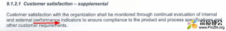

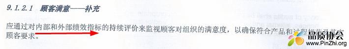

 楼主| 发表于 2017-12-11 21:14:40 | 显示全部楼层
stlawn 发表于 2017-12-11 20:43
9.1.2 顾客满意 顾客满意
组织应监视顾客对其需求和期望获得满足的程度的感受。组织应确定这些信息的获取、 ...
首先,非常感谢!
我拿到的2016版关于9.1.2.1条款写的是对“内部和外部绩效指标的持续评价",中文版见图1,英文版见图2,而非内外部顾客,内部绩效并非来自内部顾客的。
是这个理解  发表于 2018-4-8 12:35

发表于 2017-12-11 21:45:29 | 显示全部楼层
的确,从英文版来看,应该是内外部的绩效指标,而不是内外部的顾客。我同意你的看法,谢谢。
