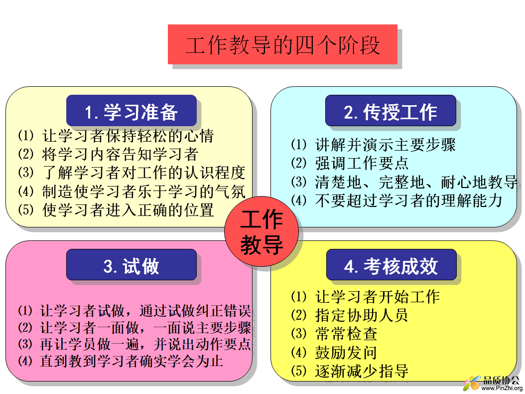

总结:
TWI工作四步法:
TWI有句名言,如果学员没有学会,说明老师没有教好。虽然大家都知道手把手教的道理,可是行动落地还是要靠这个简单实用的TWI工作教导来最后实现,改善虽好,可落地为实啊。所以去现场用TWI工作教导四步法来让行动真正落地吧,让行动与落地间没有距离。
因为绝大多数员工都有想把工作做好的愿望,只要现场主管可以给予适当的培训和指导。
而确实有效的工作指导方法就是TWI工作指导四步法:
学习准备→传授工作→尝试练习→检验成效
