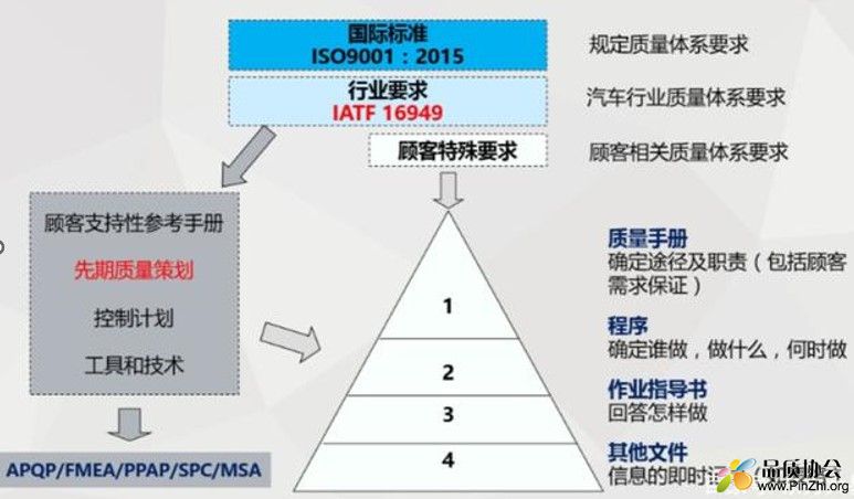

IATF16949和ISO9001的区别
其实两者都是国际标准化组织,IATF16949主要针对汽车领域,IATF16949是 国际汽车行业的技术规范,是基于ISO9001的基础,加进了汽车行业的技术规范。规范完全和ISO9000:2015保持一致,但更着重于缺陷防范、减少在汽车零部件供应链中容易产生的质量波动和浪费。
IATF16949是国际汽车行业的一个技术规范,其针对性和适用性非常明确:此规范只适用于汽车整车厂和其直接的零备件制造商。这些厂家必须是直接与生产汽车有关的,能开展加工制造活动,并通过这种活动使产品能够增值。对所认证的公司厂家资格,有着严格的限定。那些只具备支持功能的单位,如设计中心,公司总部和配送中心等,不能独立获得IATF16949:2016的认证。对那些为整车厂家或汽车零备件厂家制造设备和工具的厂家,也不能获得IATF16949:2016的认证。因此,IATF16949:2016的实施,对三大汽车公司和他们的零备件制造供应商将有直接的影响。
IATF16949特别注重厂家的完成品及实现这个完成品的质量系统能力。它认为这是整个制造过程活动的基础。另一个特点是,它特别注重一个机构的质量管理系统的有效性。
由于 IATF16949:2016已包含了ISO9001:2015的所有内容,所以获得IATF16949:2016的认证,也标志着符合ISO9001:2015标准。
