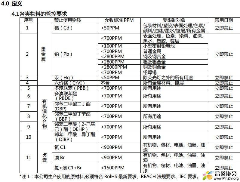

1.0 目的
为适应世界范围内的自然环境保护需要,依据 IECQ QC080000:2012、WEEE、RoHS 指令、Reach 法规、中国电子电气产品污染管理办法、PoHS 指令、PAHS 指令和各客户的有害物质标准要求,推行绿色环保产品,以达到保护自然环境目的,特制定本程序。
2.0 适用范围
本公司所生产的产品及所使用的原材料、加工工艺、生产设备均需符合本程序的要求。
3.0 权责
3.1总经理:负责生产环保产品所需资源的批准。
3.2研发部:负责环保产品设计及所需的工艺、材料选定及相关要求的提出。
3.3采购部:负责按照研发、品保的环保材料要求,选择合格供方,提供符合要求的环保材料。
3.4品保部:负责检测、监督材料、加工工艺、成品须符合相关的规定及要求,并对不符合要求的环
节提出整改要求并监督改善。
3.5营销中心:负责收集客户的相关要求及信息反馈,使公司的相关要求与客户要求保持一致。
3.6制造中心:负责按环保产品的工艺要求,使用环保材料、生产环保产品。
3.7仓储物流部:负责环保材料及环保产品的安全存储及标识。
各类物料的管控要求
各类物料的管控要求
