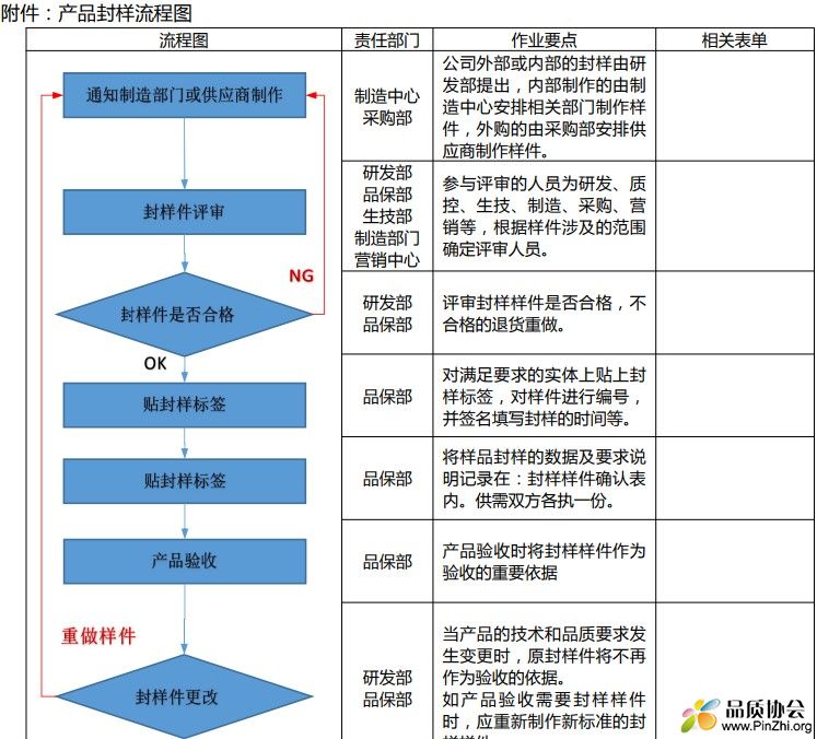

1.0目的
本办法规定了封样类型、定义、原则、流程、产品验收、封样件管理及封样件更改的方法。
2.0适用范围
本办法适用于本公司内各部门。
3.0定义
根据产品使用要求,经供需双方协调认可,作为验收产品时,具有辅助参考标准的实体,称为封样件。
4.0职责
4.1 品保部:负责封样的管理。
4.2 采购部:负责外购件封样样品的制作。
4.3 研发部:负责封样样品的确认。
4.4 制造部门:负责自制件封样样品的制作。
4.5 营销部门:负责与客户确认封样样品。
产品封样流程图
产品封样流程图
