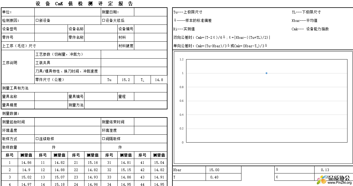

对于新设备和设备大修后都需要进行CmK评定,一般新设备的CmK需要>=1.67,设备大修后的CmK需要>=1.33.
设备能力指数CmK是需要在短时间内连续取样50个数据进行评定。这个资料是我自己编辑,跟大家共同讨论。
设备CmK值检测评定报告
设备CmK值检测评定报告
设备CmK值检测评定报告表.zip
22.92 KB, 下载次数: 213
Cmk评价表
