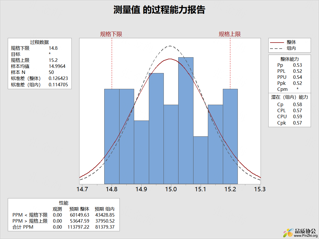

看这个数据,过程能力很差啊,无论是短期潜在能力Cp Cpk,还是长期绩效能力Pp Ppk,都非常差

 楼主| 发表于 2023-7-26 20:59:14 | 显示全部楼层
Jean210620 发表于 2023-7-26 19:58
看这个数据,过程能力很差啊,无论是短期潜在能力Cp Cpk,还是长期绩效能力Pp Ppk,都非常差 ...
这个数据我是随便输入举例,来说明怎么计算Cmk
