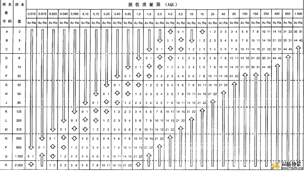

昨天客户审厂提出一个关于AQL抽样计划的不符合项,如我们检验批量是281-500,按0.65的允收进行检验,我们一贯的做法是抽50PCS,但是审核老师指出我们抽样计划是错误的,应该抽80才是正确的,因为0.65的允收标准是箭头向下为1收2退,如果我们抽50,那么允收标准是1.0了。但根据我们之前的理解,就是抽50的,这里有点疑惑,请大家指点一下。

审核老师说的是对的,应该按着箭头走,确定抽样数

老师是对的,要么抽80,要么抽20

老师是对的,要随着箭头指向修改相应的抽样数。

请问一下,抽80看懂了,抽20是怎么看的啊?没明白

肯定要按箭头指示,重新确定样本量。

GB2828说得很明白。看看10.3 抽样方案的检索。
