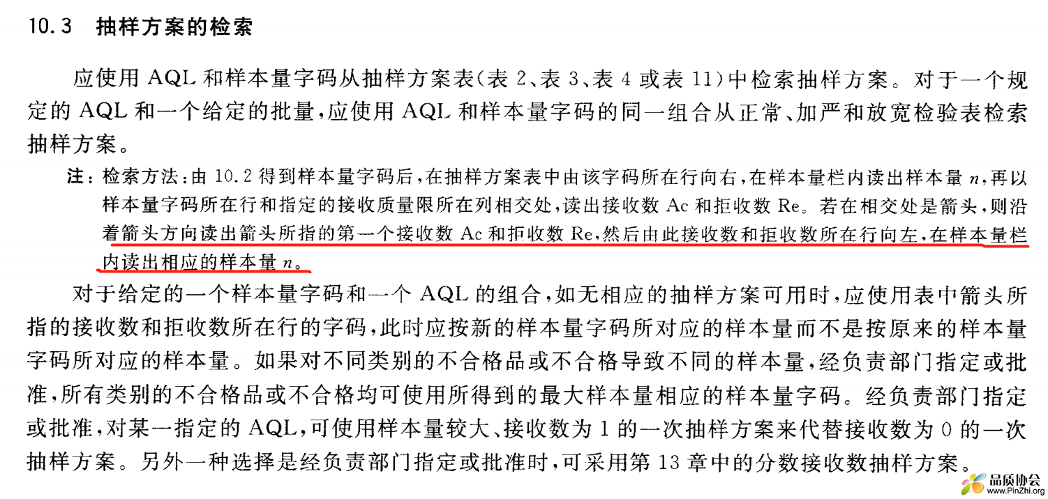

GB2828说得很明白。看看10.3 抽样方案的检索。

参见抽样方案10.3

10.3里面的注释

看批次数量,箭头往上就是抽20啊
