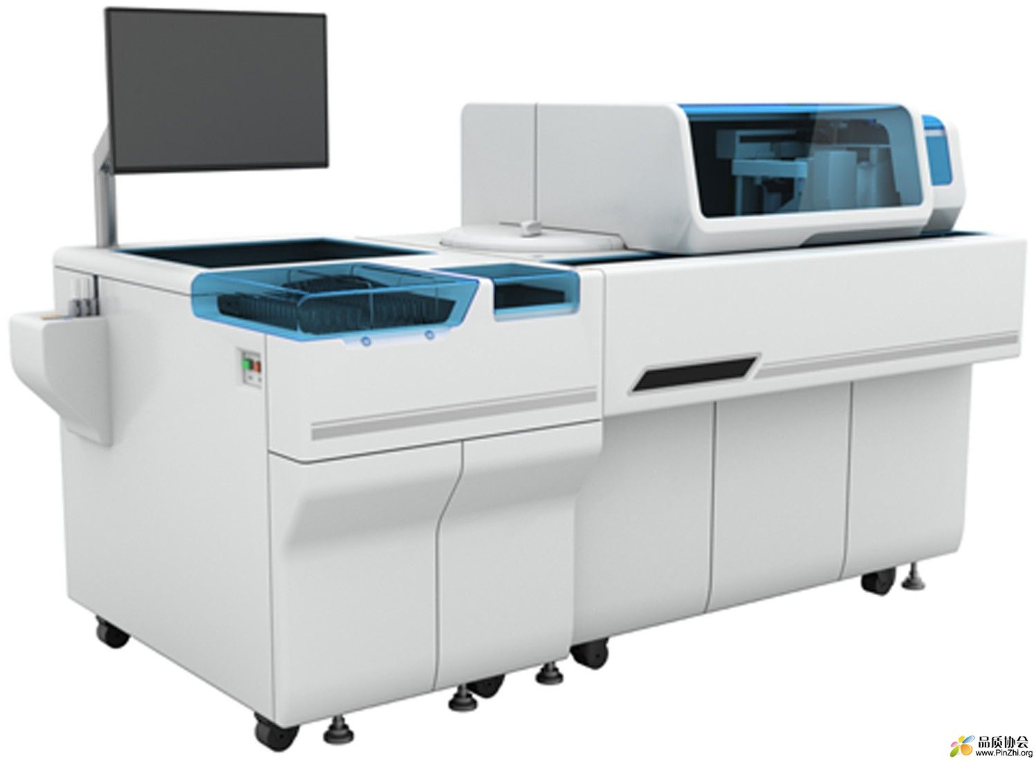

各位老铁:
请教一个问题,我们是医疗器械行业,2类的化学发光仪设备,类似如下图片,对外观也有一定的要求,研发输出的技术要求是:细砂纹喷粉,医疗白MT11050,详见色板。
但是实际我们每批来料的外壳对照色板,都会有不同程度的色差,作为质量检验人员,无法去判定色差程度的大与小,无法用量的数据去判定。
请问:
1、研发输出的技术要求是否合适?
2、色差仪去根据1级,2级,3级面去判定,1级面供应商有些无法做到,质量人员是根据实际,去判定是否放行,但是不能每次都让步放行把,这里面标准如何制定?
