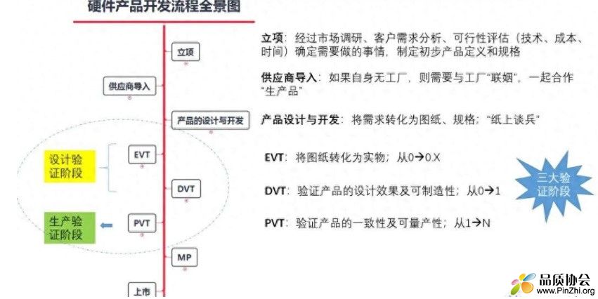

硬件产品开发流程图
硬件产品开发流程图
EVT(Engineering Verification Test)工程验证测试阶段
产品开发初期的设计验证。许多产品刚设计出来仅为工程样本,问题很多需要把可能出现的设计问题一一修正,重点在考虑设计完整度,是否有遗漏任何规格。包括功能和安规测试,一般由RD对样品进行全面验证,因是样品,问题可能较多,测试可能会做N次。
1.产品开发初期的设计验证,一般是验证产品设计的完整性、确认是否遗留任何需求或者规格。
2.测试基本的功能、安规、当然也可以进行性能和可靠性的摸底;
3.一般用的是3D打印的手板,而不是开模的壳料;
4.此阶段一般不在产线组装;
5.这个阶段一般问题很多,需要多次修改设计;
6.往往这个时候可以进行认证的摸底测试;
DVT(Design Verification Test)设计验证测试阶段
此为研发的第2阶段,所有设计已全部完成,重点是找出设计问题,确保所有的设计都符合规格。由RD和DQA(Design Quality Assurance)验证。此时产品基本定型。
1.产品设计已经完成,验证的是所有设计的符合性;
2.验证项目包括功能、性能、可靠性等所有的测试验证要求,因为产品此时已基本定型;
3.一般会上组装线,同步验证可生产性;同时,也加大数量以进步识别出设计问题。
4.安排第三方认证,因为认证需要的时间比较长;
DMT (Design Maturity Test) 成熟度验证
可与DVT同时进行,主要极限条件下测试产品的MTBF (Mean Time Between Failure),HALT(High Accelerated Life Test) & HASS(High Accelerated Stress Screen)等,是检验产品潜在缺陷的有效方法。
MVT ( Mass-Production Verification Test) 量产验证测试
验证量产时产品的大批量一致性,由DQA验证。
PVT(Production/Process Verification Test)生产/制程验证测试阶段
此阶段产品设计要全数完成,所有设计验证亦要结束,最后只是要做量产前的验证,确定工厂有办法依照标准作业流程做出当初设计的产品。
1.所有设计及设计验证已完成,量产前的可量产型验证;
2.按照量产的工装设备、生产流程、操作方法进行小批量生产;
3.验证生产工艺;
4.验证产品的稳定性及可靠性;
5.有时候,因为PVT的条件与量产的条件一致,存在PVT的产品出货的可能。
