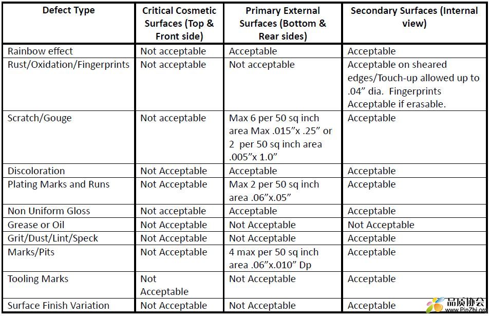

求钣金壳体的来料检验

发表于 2024-4-30 17:28:03 | 显示全部楼层
你是想要标准资料吗?

发表于 2024-5-2 11:38:56 | 显示全部楼层
板厚,耐蚀能力,材质的一致性(与初期报告)?

发表于 2024-5-2 15:25:51 | 显示全部楼层
表面無COATING.給你參考.
鈑金件.無COATING
鈑金件.無COATING
