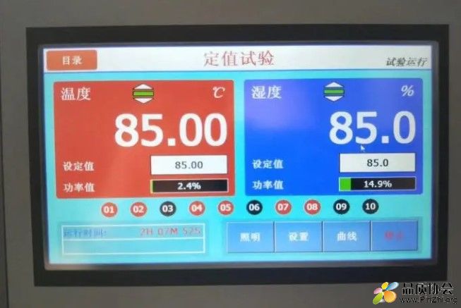

什么是双85测试?双85测试指的是测试箱的温度设定为85℃,且湿度为85%的条件下,对测试样品进行可靠性测试测试测试,“双85”测试也是一种比较严谨的可靠性测试测试。
在与世界标准接轨的今天,几乎所有工业产品都需要经历可靠性模拟环境测试,以验证产品在各种条件下的正常运行。在这些测试中,恒温恒湿测试(如高低温测试、高低温湿热测试)和冷热冲击测试扮演着至关重要的角色。特别是在恒温恒湿测试中,以85℃温度和85%湿度的条件(俗称双85测试)是应用最广泛的测试条件之一。

一般的双85测试要测试多久?
在确定产品的可靠性测试方案时,需要考虑产品的实际使用条件。举例来说,如果某产品在25°C,60%湿度下工作,且具有0.67Ev的活化能力,通过Arrhenius公式和Peck模型计算得到老化加速因子为202.2。
假设我们投入20个相同的产品进行测试,要求合格率为100%。在这种情况下,如果双85测试1000小时没有任何失效发生,相当于验证了产品相当于在25°C,60%湿度下工作了20年,这个测试标准非常严格。因此,一般双85测试的时间通常为168小时。
双85测试主要用于评估产品的耐湿热性能,即在85℃/85%RH条件下老化产品,比较产品老化前后的性能变化,如灯具的光电性能参数、材料的力学性能、黄变指数等。差值越小越好,从而评估产品的耐热耐湿性能。
